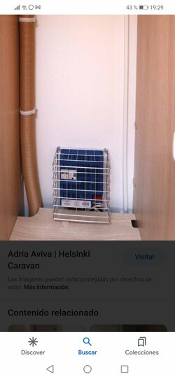

Hola buenas tardes he revisado desde el coche la salida de la pila y tiene corriente,, he revisado la caja de regleta que está abajo de la caravana y tiene corriente de entrada y salida,, pero desde hay no encuentro nada donde pueda tener otro fusible aéreo o algo así,, he cambiado los fusibles de 15 A,, en concreto 5 que tiene el cuadro eléctrico y no se que más hacer,, pero corriente al cuadro no le llega,, este es el cuadro.. Gracias de antemano por tu ayuda.
Esa caja es idéntica a la que tenía mi adria altea 542 pk.
¿Has quitado la rejilla metálica y la carcasa azul?
Creo recordar que la mía debajo de la tapa azul tenía fusibles.
