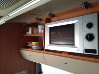

Estamos mirando microondas para ponerlo en el armario superior de la cocina.
Imagino que muchos lo tenéis. Qué modelos y qué medidas tienen?
En M3 me comentaron en su día que con que no tuviese tirador el microondas, cabría, pero no tengo tan claro que sea lo único en lo que fijarse.

Mi caravana es una fendt 465 Tendenza y ya llevaba incorporado el Micro. Es un LG sin asas y con las medidas 450 largo 270 alto y 310 fondo medidas externas.

Muchas gracias compañero, me apunto las medidas.
El micro ocupa todo el armerio. Puedes colocar uno mas pequeño.

Yo lo he cambiado dos veces... Es entretenido pero facil
Entiendo que llevas el LG y lo quieres cambiar.. Es muy probable que necesites brocas gordas de madera para adaptar la pieza inferior donde se introdiucen las patas, en eso cada microondas es diferente
Tambien te modificara la pieza superior que necesitaras re-atornillarla
