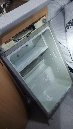

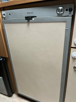

La nevera es una Dmetic RM 5380 y es nueva. La duda es si al ir montada en una AC lleva pila o toma corriente de la batería
El botón de encendido no gira y la rejilla de exterior tiene un sistema de cierre de corredera distinto al de las antiguas y no me atrevo a forzarlo no sea que se parta con lo cual no he quitado la rejilla, paso una foto.

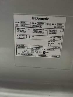

Josan dinos marca y modelo.
A mi en la ac tuve un fallo parecido, a electricidad era un cañón refrigerando, pero a gas no encendía, creo que era del quemador o problema del piezoelectrico y al final era la placa base de la electrónica que no hacia el salto automático, es una thedford, en granito me cambiaron la placa y ahora sin problemas. Aun asi haz un turquino, si tienes un aparto de aire comprimido sopla con el en el quemador, a veces se mete polvo y no deja saltar la chispa, por probar no pasa nada
Copiado de la pagina de Dometic:
Número SKU
9105703865
Modelo RM5380
Modelo en la etiqueta RM 5380
Volumen de entrega single packed,LH,decor silver,with light, rotable doorlock, battery ignition, manual energy selection
Descripción del producto Frigorífico de absorción, 80 l, bisagra a la izquierda, encendido por batería

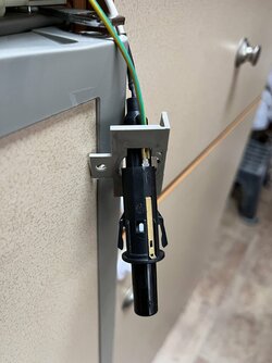

Hola, me uno al hilo a ver si algún compañero sabe decirme si está pieza lleva pila interior y de ser así como se saca, porque probado y ni idea IMG_7566.jpegIMG_7565.jpegIMG_7564.jpeg
Es como la mia, y me parece que no lleva pila, simplemente es un piezoelectrico como los magiclick de encender las cocinas de gas.
Lo que me gustaria a mi saber es si cambiiando unicamente esa pieza que has sacado, volveria a funcionar correctamente, porque el recambio lo tengo localizado y vale 25 €
Eso no lleva pila, lleva un piezoelectrico cerámico, como el de los mecheros o el magiclick. Lo cambias y listo.
LLeva un muelle que se tensa al pulsar, y cuando llega al final del recorrido, salta el muelle y una masa metálica golpea el piezo, que genera una chispa. No merece la pena reparar por lo que vale.
Los pestillos de corredera se deslizan hacia arriba para abrir, como van relativamente duros te puedes ayudar con algo pequeño y de plástico como un encendedor, el mango de un destornillador pequeño o similar, ya que al estar duros te haces daño en los dedos.

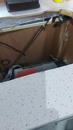

A final liada padre para desmontar....
Creo que si me entero de quien fue el que montó el frigo ahi, hubiese ido a buscarle para colgarle de los mas alto.20231114_193029.jpg
Tremendo, para poder sacarlo de ahi he tenido que soltar la cocina de butano, y desde el exterior he tenido que apoyar un gato de tijera en la pared y con la ayuda de un larguero de madera, ir desplazandolo de su alojamiento para que despegase de la silicona, sicaflex o lo que demonios hayan puesto ahi, y es que tirando no habia forma.20231114_193035.jpg

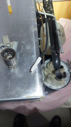

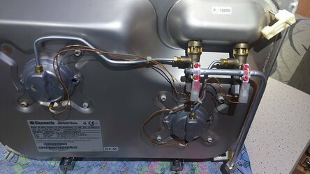

Ya despues con el fuera, he probado la chispa y funciona. He revisado la entrada de gas por el calibre y no esta obstruido.

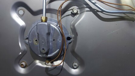

Me podeis identificar esto?
De izda a dcha esta el quemador?, el positivoque da la chispa, la sonda esa que esta al lado es el negativo o que puede ser? Y despues el tubo de llegada del gas.
Tambien puestos ya dudo de algo que suponia que la cocina llevaria, y es que para encender los fuegos no salta chispa pero viendo los bajos de la cocinita, hay unos cables elecricos que van desde los mandos hasta los quemadores.
Se supone que al pulsar el mando, salta chispa mientras lo mantienes pulsado, pero nunca ha funcionado.
Sera algo preparado para otra version mas equipada?
No hacía falta tanto destrozo.
Para ver la hispa en el quemador, desde fuera y con la regilla desmontada cubriéndote con un chaquetón o similar para hacer oscuridad habías visto la chispa de sobra.
Puede que no esté bien dirigida o simplemente no llega el gas.
Si le arrimas fuego con un encendedor prende el gas?
Creo que desde la rejilla tal como dices es imposible.
El frigo esta bastante pegado al panel lateral de la cv y la chimenea cubre completamente el quemador.
Se veria mejor desde la ventana interior del frigo pero no se veia nada y por eso desmonté.
Quiza el problema sea la potencia de dicha chispa.
En cuanto a si llega gas, y si se puede encender con mechero, tendria que hacer algun invento para enchufarle una bombona asi desmontado. Colocado en su sitio no hsy acceso posible.
Pero ha estado funcionando sin problemas estos dias atras siempre que ha conseguido prenderlo la chispa.
Creo que voy a pedir un piezo nuevo.
La chispa a traves de la ventanilla se aprecia muy debil y a veces ni se nota.
En observacion directa por detras no falla nunca, pero no se si esa chispa es suficiente para prender el quemador.
La ultima vez lo consegui a base de dar al chispero de forma seguida unas 20 veces o mas.
