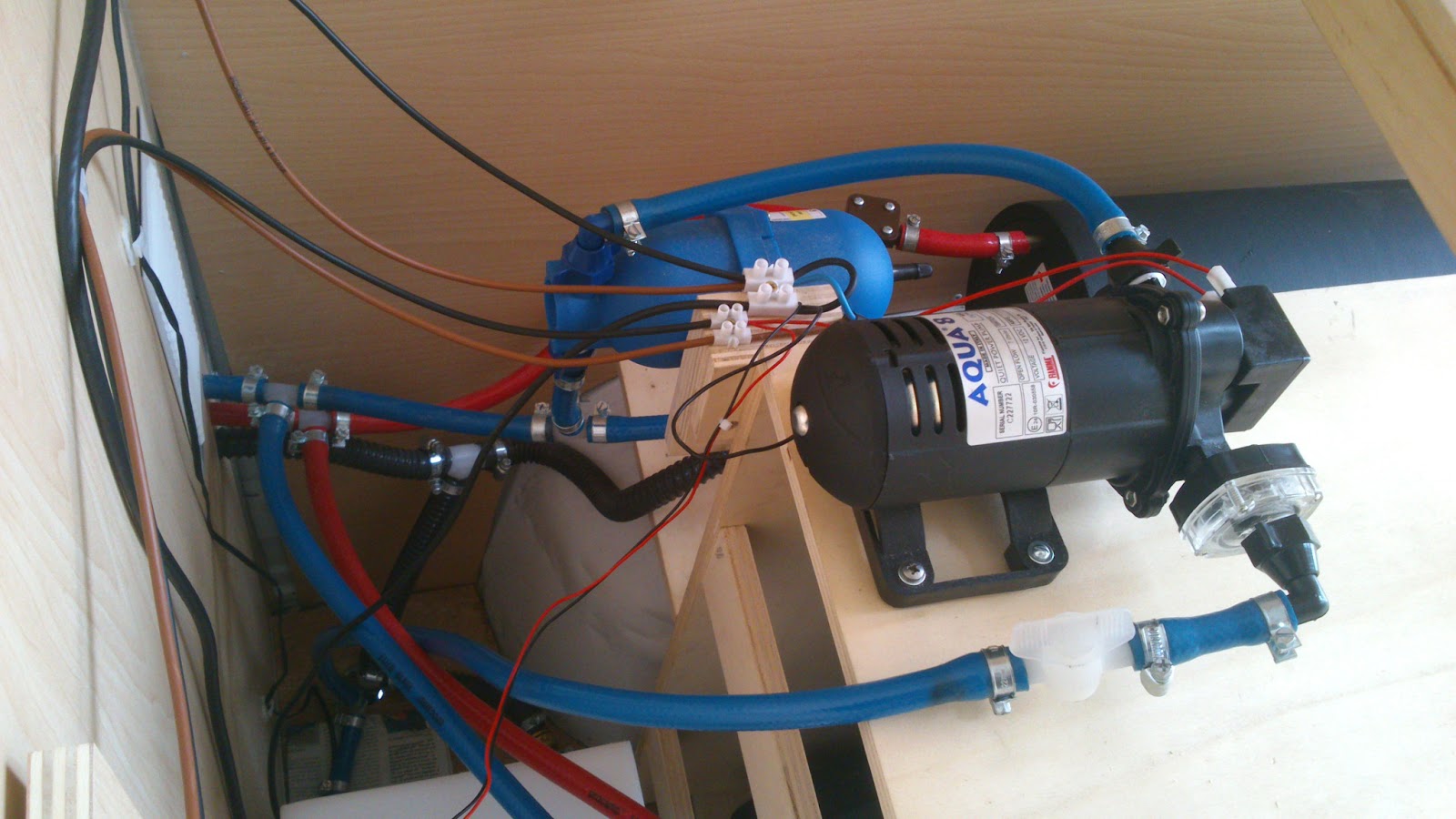

No es igual que el de una casa ni de lejos... intentalo, pero para empezar te vas a volver loco buscando las llaves de escuadra y los latiguillos y todo lo demas... hay 2 tipos de instalacion de agua en los elementos de acampada, por bomba con corte electrico o por bomba a presión, pero ninguna de las dos es ni pareceda a la instalación de una casa... y siendo una camper, sera de bomba con corte electrico... pon fotos del grifo y de las tuberias para poderte ayudar mejor.

Lo grifos de bomba de presión si son compatibles, aunque no usan los mismos latiguillos... pero tratándose de una camper dudo que lleve bomba de presión, aunque todo es posible.
Y aun siendo asi, no se usan llaves de escuadra, ni tuberías de cobre, ni reductoras o racores de latón, van a presión y con abrazaderas y con tuberías plásticas de presión... por lo que nada de que ver con lo que se hace en las casas que la presión es tres veces superior.
