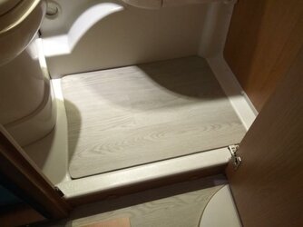

Hola a todos,
Os explico y consulto: El WC en nuestra caravana está montado a partir del nivel superior de la mampara del plato de ducha. Si a la altura del WC (Dometic), se suma la altura que tiene el propio plato de ducha (esos 8 o 10 cm), encontramos que, sobre todo para las bajitas de la casa, el baño queda altísimo. Lo estamos solucionando temporalmente con un peldaño pequeño, pero es bastante incómodo andar moviéndolo y está siempre molestando y dando guerra el peldaño.
¿Alguien ha montado alguna tarima desmontable al plato de ducha/suelo del baño o ha podido comprar algo prefabricado para esos modelos? ¿Hará daño los lugares donde apoye esa tarima en el propio plato de ducha? El problema principal es que necesitamos que sea algo desmontable porque en los próximos meses esperamos darle uso a la ducha y su desague.
Muchas gracias!
Nosotros. Recorté una tabla y la apoyé en el propio plato de ducha y en dos tacos de madera, para que no se hundiera. Voy a buscar fotos.
La tengo fija. No usamos la ducha. Pues nos la dieron con el suelo rajado. Y vamos, que no me veo duchandome ahí.
Depues de hacerlo, creo que es un poco pesada, pero así se queda.
Muchas gracias! Queda muy bien!
Al apoyar mas en una zona que en otra cuando pisemos, no quiero acabar haciendo daño en el plato de ducha que es de fibra.
Voy a investigar bien a ver si le encuentro solucion con frisas de neopreno o algo que amortigüe un poco sin que se mueva y que nos permita que sea relativamente rápido de desmontar/montar para usar la ducha.
Si vas a usar la ducha, que ayer debí leer deprisa y entendí que no, quizá te convenga algo igual, pero con listones, así pasan el agua y no lo tienes que quitar. Lo malo es que, salvo que entréis descalzos, lo pisaríais con zapatos y después descalzos. Y al revés, estando mojado, podrías entrar y pisar.
Esa tambien puede ser buena opción, pero lo veo un poco mas sucio quizás.
Si, pretendemos usarlo porque tenemos una peque con 3 años, viene otra en camino y queremos usarla este invierno para ellas dos: una con su bañera y la otra con la ducha. Ya intentamos la ducha en el camping en semana santa y tuvimos que cambiar el horario de la ducha a mediodia de urgencia🤣, en invierno descartado 100%
