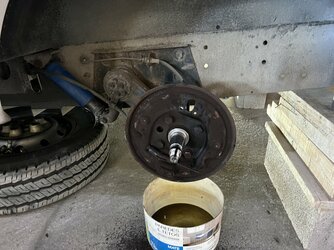

Buenas a todos.
Hoy me he puesto a cambiar los frenos traseros de mi autocaravana que por cierto tiene 22 años y me he dado cuenta que los amortiguadores Alko 282251 azules que lleva están fundidos. He buscado por internet con esa referencia y no encuentro nada. He visto que Alko fabrica en 4 colores por tema de pesos. La pregunta es la siguiente…., si compro los Alko azules aún que pone de caravana me servirán para la auto?
Es que realmente no se si Alko fabricó otros para las autocaravanas!!
Saludos y muchas gracias adelantadas
Pd: es ese que se ve en la foto

Muchas gracias por la respuesta. El problema es que en Mallorca no hay buenos talleres, aquí mejor que se lo haga uno mismo.

Mirando en la web de AcPasión he visto un tema de un compañero que hace referencia a esos mismos amortiguadores, él los encontró en Francia, concretamente en la siguiente dirección:
Haciendo una búsqueda posterior con estos datos salen en más sitios, he visto que entre ellos hay una tienda en España aunque no se si son exactamente los mismos,

Muchísimas gracias Tito, voy a echar un vistazo a lo que me mandas!!

Ya he pedido los amortiguadores, el enlace que me has pasado es el mas barato de los que he visto.
Muchisimas gracias
