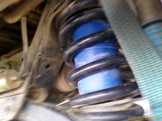

¿Si lo que quieres es que no baje mucho la suspensión cuando enganchas la caravana?, Además de cambiar los amortiguadores por unos iguales a los que tienes, ya que dices que tienen muchos kilómetros, para así poder seguir conduciendo con seguridad y comodidad para cuando vas si remolcar, hay unas soluciones más más fáciles, pero tengo que hacerte un par de preguntas...
1. ¿Cuanto peso llevas en lanza?,
2. ¿Conoces los reforzadores de muelles?, Los hay que son unos segundos muelles que se meten dentro de los originales, pero como son más pequeños, no cambian el comportamiento normal de la suspensión en condiciones normales, ya que solo actúan cuando hay sobrepeso, ayudando a los muelles originales cuando baja la suspensión, y el otro sistema, que es más moderno, son unos elastómeros que se introducen entre las espirales del muelle expandido, para ello hay que levantar la carrocería con un gato e introducirlos en los dos muelles traseros, así el comportamiento del muelle es más duro... En cualquiera de los dos casos, no son opciones que puedan pasar ITV, y tendrían que retirarse en el primer caso, cuando vallas a la ITV y en el segundo caso, cuando desenganches.

Como dicen más arriba, si el coche "baja" demasiado cuando enganchas tu caravana, quizás deberías intentar restar peso a la carga delantera de tu caravana. En cualquier caso, los amortiguadores no van a reducir este efecto de hundimiento de la trasera de tu coche, para ello tendrías que cambiar los muelles por unos más firmes (no sé si es fácil encontrarlos) o poner los reforzadores de muelles que comentan más arriba. En cualquier caso, endurecer o reforzar solamente los muelles traseros afectaría al equilibrio/comportamiento del coche y también a la comodidad cuando no tire del remolque.
