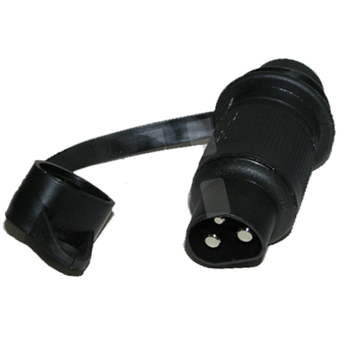

Paso 4: Comprar una clavija de 3 polos macho.
Aquí --> https://www.chavanel.es/componentes-electricos-automocion/accesorios-electricos/clavija-pvc-3-polos
Paso 5: Conectar la clavija a los cables.

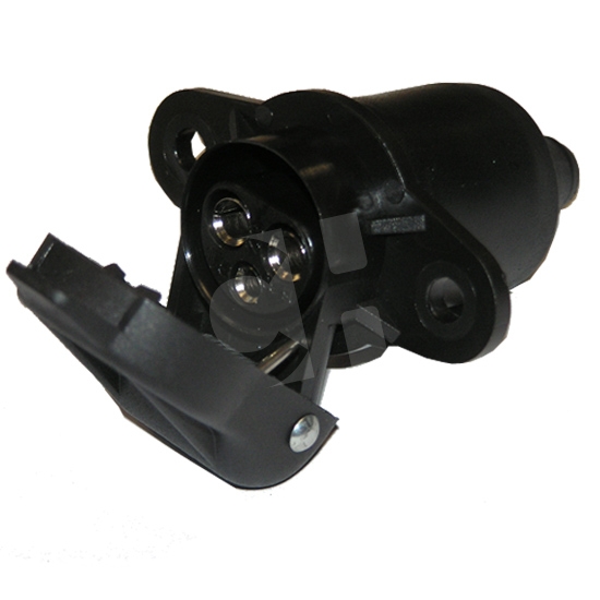

Paso 6: Comprar clavija de 3 polos hembra.
Aquí --> https://www.chavanel.es/componentes...accesorios-electricos/base-pvc-3-polos-hembra
