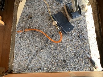

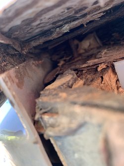

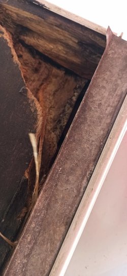

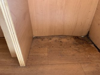

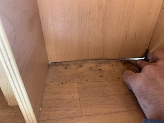

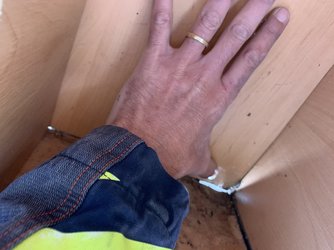

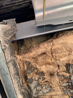

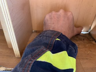

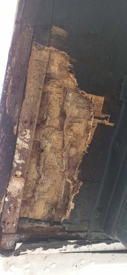

Buenas ,saludos a tod@s soy nuevo en el foro,tengo este problema en los bajos justo en el perfil donde va el hueco de plástico para la botella de butano ,he quitado el plástico y he dejado el hueco,que me recomendáis,muchas gracias.

Te recuerda miendobque vayas abriendo poco a poco para quitar toda la madera podrida..... Cambiar los listones y madera y ellas muy bien
Hola.!!
He tenido el mismo problema que tu, en la misma zona, unido a las dos esquinas de la parte de atrás.

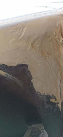

Yo he optado por sanear la madera hasta donde estaba dura, después he aplicado endurecedor de madera y he rellenado con masilla de poliéster toda la zona.
Lijado y una buena capaz de de sika para prevenir la humedad.
Yo no he llegado a quitar el plástico donde se aloja la botella de butano, pero creo que tenía el mismo hueco que tu en esa zona.
Lo se porque por un pequeño orificio por donde he accedido a esa zona. (Ya no quería ver más) jeje....
Como he podido he saneado y después he rellenado con espuma de poliuretano.
Para acabar he sellado todos los perfiles con una silicona estructural.
Las dudas que me han quedado es de donde ha venido la humedad.
Pienso que puede venir de los perfiles, parece

Como te decía, me parece relevante que se produzcan las humedades justo en las esquinas.
He repasado la ventana delantera por si acaso y no veo nada raro.
Espero haber acertado y que la reparación y me dure unos añitos.

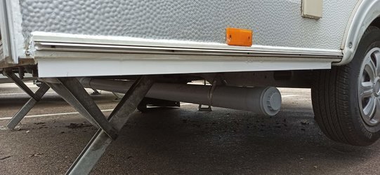

Se me olvida, también he puesto un perfil de aluminio en L en todo el perímetro de la caravana, con eso creo que evitó el mal diseño de Sun roller en la Unión de suelo y paredes sin nada que evite que el agua al escurrir por las paredes, pueda subir por el suelo por absorción.
He visto que es un problema común en muchas Sun roller el deterioro por humedad de los listones que unen el suelo con las paredes.
Espero haberte ayudado en algo.
Y perdona por lo extenso de la respuesta.

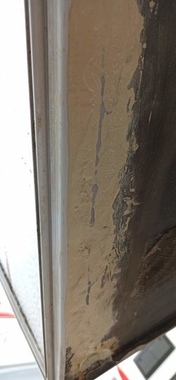

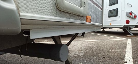

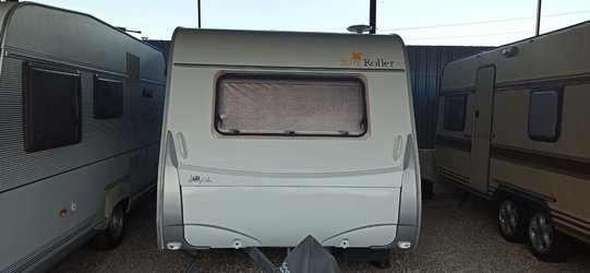

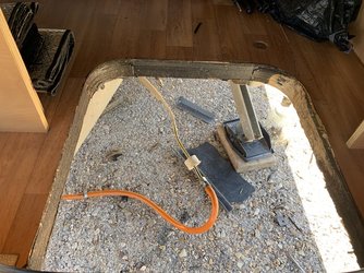

Hola, ¿podrías poner alguna foto de la reparación? Tengo una Roller Jazz, de momento creo que he librado de humedades, pero el perfil en ese costado se acaba de soltar un poco, creo que le toca un mantenimiento.
    115,1 KB · Visitas: 35
¡Muchas gracias! Para hacerme a la idea me vale. Lo del perfil en L muy buena idea. A la hora de sellar los perfiles, ¿los quitaste y limpiar el butilo antiguo y volver a sellar?
IMG_20210426_114413.jpgIMG_20210424_153436.jpgIMG_20210424_153418.jpgIMG_20210420_121641.jpg
Comprobé si el butilo todavía guardaba las propiedades, no llegue al levantar el perfil, repase todos los tornillos, sustituyendo alguno en malas condiciones por acero inoxidable, y después sellado con polimero.
También cambié todo el tapa tornillos.
