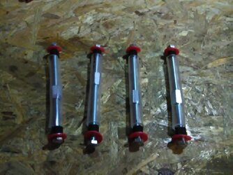

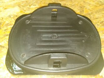

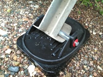

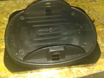

είναι πολύ καλός ωστόσο αν πατήσουν πέτρες σπάνε οπότε έβαλα κόντρα πλακέ 22mm από κάτω και αντικατέστησα τις πλαστικές βίδες με μεταλλικές βίδες

είναι πολύ καλός όμως αν πατήσουν πέτρες σπάνε οπότε έβαλα κόντρα πλακέ 22mm από κάτω και αντικατέστησα τις
Me he molestado en traducir : es muy bueno, sin embargo, si pisan piedras, se rompen, así que puse madera contrachapada de 22 mm debajo y reemplacé los tornillos de plástico con tornillos de metal.

είναι καλά όμως αν πατήσεις πέτρες σπάνε οπότε έβαλα κόντρα πλακέ 22mm από κάτω και αντικατέστησα τις πλαστικές βίδες με μεταλλικές βίδες.
la madera y los tornillos son 7 euros
