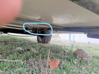

Buenas a tod@s. Somos una familia nueva en el mundo caravana y hemos empezado con mal pie. Hemos comprado una Caravana Taylor Horizonte y cuando la hemos llevado al mecánico para cambiar ruedas y revisar, nos comenta que eje de la caravana está mal porque no es el suyo, parece que lo han cogido al chasis mediante un perfil soldado al mismo en un un lado de la caravana, y no ofrece garantías. Parece que la caravana tuvo un reventón y le han hecho el apaño. También nos comenta que un eje nuevo son 1700€ y que no se atreve a cambiarlo porque no sabe cómo quedaría. Así que estamos bastante desolados porque aunque sabíamos que la caravana necesitaba una puesta a punto no pensábamos que fuera tanto o que directamente no tuviera reparación. Otro problema es que la caravana es muy antigua y tampoco es fácil encontrar cuál es el eje que le corresponde.
Yo he leído en otros foros que un cambio de eje no es tan caro como 1700€ + mano de obra. Estamos buscando otro presupuesto por la zona de Andalucía, somos de Córdoba, si alguien nos puede ayudar con este tema lo agradecemos enormemente.

Vamos a ver, lo primero cambia de mecánico a la voz de ya, en segundo lugar, los ejes suelen ser "casi" universales, a la casa que los pides solo tendrías que decirle el tipo de anclaje al chasis, distancia de tornillos (suele ser casi universal), la distancia entre los bujes, con freno y de los kilos que lo quieres y por supuesto a la distancia que quieres que te suelden los anclajes, lo mejor seria que lo pidieses sin soldar, así lo puedes atornillar y posteriormente, cuando lo centres bien, soldarlo tu mismo.
Te mando una página de recambios de remolques y como verás un buen eje de 1.350 kilos no pasa de los 400€ y algo más si lo quieres galvanizado.
No dices los kilos de la caravana, supongo que será de menos de 750 kg, mejor no te quedes corto con la resistencia al peso del eje... Caballo grande ande o no ande, tampoco dices de donde eres, pues si fueses de cerca de Murcia (yo soy de Librilla) lo podríamos hacer en una mañana.
...Y seguimos, en la foto no termina de apreciarse en anclaje del eje con el chasis, esfuérzate un poco más y haz un ebook completo, así sería mucho más fácil ayudarte... Más o menos los pasos a seguir serian:

Hola, Como te dice Alhandalus, primero unas buenas fotos y despues opinamos, no se aprecia donde esta el problema, si es que lo hay.

Muchas gracias a todos por vuestros comentarios. Os comento algo más, la caravana efectivamente es de menos de 750 Kg,se supone según ficha verde 720. Los bajos de la caravana son de fibra como el resto y están en muy buen estado. Ahora no tengo más fotos de la caravana porque está en el taller y no he podido ir a recogerla. Cuando la recoja comparto más fotos de detalle del estado del eje.
También comentaros que precisamente ayer contacté con un fabricante de remolques de Fernán Nuñez, yo soy de Córdoba, está al lado. Y corroboró lo que me comentáis por aquí, así que creo que se la voy a llevar a este señor que me ofrece una revisión y reparación en los términos que me habéis expresado por aquí.
Muchas gracias de verdad a todos por vuestra participación, ya os subo fotos y vemos qué opciones os parecen mejor.
