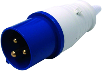

El otro es este.
Lo conveniente es llevar adaptadores del segundo al primero, que es lo que indicas.
Y que el enchufe, digamos standard de aquí, lleve el agujero.
Los alargos enrollables acostumbran a llevar este tipo de enchufes para que sean mas universales.
Te saldrá mas barato si los adaptadores te los fabricas tu.
