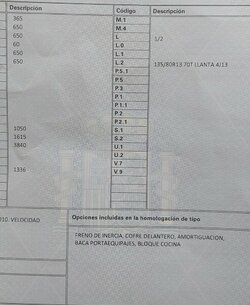

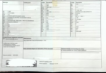

En cuanto a la ficha técnica, la adjunto porque (como buenos novatos) andamos un poco perdidos con el tema… Si me podéis echar una mano, os lo agradezco un montón!! Espero que esté todo dentro de los cálculos, que ya hemos instalado la bola de remolque 😅
Gracias!!!

El valor O.1.3 Masa Remolcable con frenos es de 750 kg, ni legalmente ni técnicamente podéis remolcar remolques de más de 750 kg.
Vais al limite pero es viable, no sobrecarguéis ese remolque, recordar estos valores, tenéis una carga util de: 310 kg.
  • Peso en vacío: 440 kg
  • Peso máximo autorizado (PTAC): 750 kg
Habéis elegido un remoque ideal para ese coche, al tener freno de inercia, porque para remolques sin freno de inercia tenéis un limite de 450 kg (valor O.1.4 de la ficha)
Debe ser un Corolla hibrido, es normal para vehículos híbridos estas limitaciones de remolque o dirceamente valor de remolque "0".
