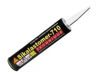

-Duda 1: Una faena que tendré a parte de lo comentado será sellar los perfiles laterales (techo-lateral) vaya dónde ponemos el toldo y el opuesto.
Veo que hay estas gomas para debajo del perfil.... Pongo butilo+goma negra+perfil aluminio? Solo butilo+perfil aluminio?....
-Duda 2: La cinta de butilo que mayoritariamente veo en webs son de 2cm ancho y 2,5mm grueso. Son suficientes?
-Duda 3: Pondiendo butilo en cinta, no hace falta aplicarlo en masilla, mejor los 2,..?
-Duda 4: Pegado de listones madera a chapa caravana...Con un tipo Montakit es suficiente?Algo mejor?

Yo las maderas interiores las pegué con cola de impacto, había que darla con espátula y dejarla secar, luego empecé a usar los polímeros o como se llame, mi favorito es uno de patex y la verdad es que me gusta más, el butilo se aplasta cuando vas apretando los tornillos del perfil, ahora mismo no me acuerdo exactamente lo que hacía de ancho pero da margen para aplastarlo y que sea algo más ancho, aunque eso que pones de la goma, tiene mejor aspecto la verdad.
