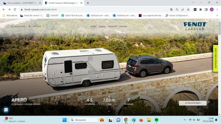

ESTA ES LA WEB DE FENDT CARAVAN, AHI APARECEN LOS CUATRO MODELOS QUE FABRICAN ACTUALMENTE, PODRAS VER, PESOS, MEDIDA, DISTRIBUCIONES, ETC.
TE DEJO EL ENLACE DIRECTO, Home
También puedes hacerlo desde la web del Club Fendt Caravan España, www.clubfendt.es

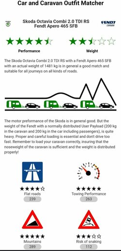

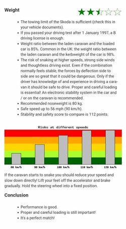

Gracias a todos. Puede que una tres ambientes nos pueda encajar mejor con dos niños, pero nos tenemos que ir a una caravana de más de 7 metros y estábamos buscando algo entre 6 y 7 metros como mucho. Habiamos mirado la opción de tipo Burnster 440 TK para tenerlo todo en más pequeño, pero tampoco hay mucha elección.
De la Fendt nos tira mucho el 465 FSB, pero tras mirar en towcar nos entran las dudas sobre el peso, porque andaria justo por la info que sale en la web. Es como para preocuparse y buscar otra cosa?
Tampoco tenemos cerca un concesionario por donde pasar de Fendt, de momento solo hemos podido ver Knaus y Burnster que tenemos algo más cerca.
Gracias
    88,9 KB · Visitas: 10
    113,5 KB · Visitas: 9
