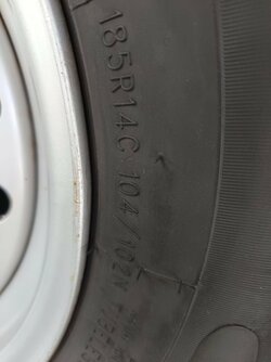

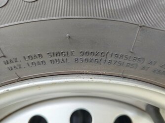

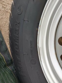

Buenas, por precaución quiero sustituir los neumáticos del 2019.
Actalmente llevo KargoMax C st-6000
185R14C. 102/104 m+s entiendo que 900kg por rueda.
.- entiendo que al tener solo un eje son 104?
Me gustaría por pasarme de precavido subir a 106 índice de carga, como lo veis? Llevo un knaus sport 550.
Teniendo llanta 14 supongo que limitado encontrar neumáticos de carga de 106 he buscado en algún buscador y imposible.
Entiendo que el neumático que llevo es m+s , barro y nieve?
Alguna otra recomendación?

Yo creo que es al reves, al tener un solo eje es 102, es decir 850kg por rueda en total 1.700 kg, y tambien creo que cubre tus necesidades frente a tu knauss 550 (la he mirado en internet “1.400”).
Para conseguir de 106, te vas a tener que ir seguramente a 15 pulgadas.
Como dices tu, y esta bien dicho no son neumaticos de invierno puros.
Y respecto a lo de la antiguedad de los neumaticos 2019, la teoria dice de tener que cambiarlos ya con esos años. Mi opinion es, que no es lo mismo, que duerma en la calle (parcela cerrada) o en un garaje tipo pabellon, con las ruedas al aire y resguardadas, si no estan cuarteadas y se ven en buen estado, con perdon yo soy de los que aguanto un poco mas.
Por supuesto, es una opinion, y debe ser un profesional el que te comente el estado de los neumaticos.
Aclaracion: No habia visto las fotos, 900 por rueda y no 850. Te habia leido 102/104, y en la foto es 104/102. Saludos
