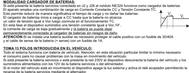

Os dejo aquí el diagrama y a ver que posibilidades le veis.

La cuestión es se puede instalar ahí una batería o no?
No se ando muy perdido.
Pues no te podria decir con seguridad si funciona como cargador o como regulador de carga y separador de baterias viendo la parte del esquema se la foto de los pines J4 y J6. ¿Es una autocarvana? Físicamente se parece el que tenemos en nuestra caravana y nosotros tenemos un cargador aparte, pero no se si será este el mismo caso.
Si nos pudieras decir marca/modelo y una foto del esquema electrico mas completo a ver...

Ahi va el esquema.
Mil gracias.
Hola!
De lo que he podido leer en el manual, habría que conectar esa bateria auxiliar a los pines J2 y J26 (desconozco el resto de la conexión como iría), pero efectivamente parece que si carga también.
Habría que llevar dos positivos desde la batería al equipo, un conductor pequeño de señal poniéndole un fusible de 1A y otro que seria el que se usa para cargar, de seccion adecuada y con un fusible de 30 o 40 A (que debería ser si las cuentas no me fallan, 6mm2 en cobre como mínimo.
