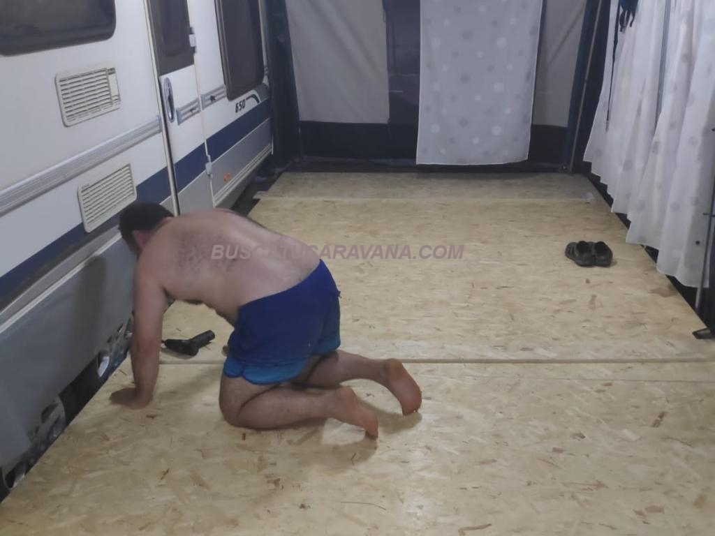

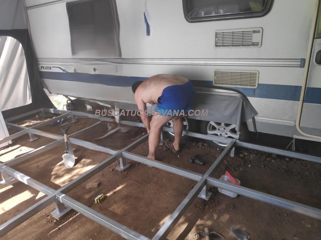

La verdad es que muchas veces queremos un suelo decente en la caravana y terminamos usando pallets de madera o plástico que se mueven, crujen o, peor aún, se pudren con la humedad. Por eso creé esta estructura metálica modular para la FENDT PLATIN 650 fija, pero que en realidad sirve para cualquier caravana.
¿Por qué es diferente?
Se monta y desmonta sin complicaciones: Usando tornillos rosca chapa, puedes adaptarla a tu espacio o incluso llevártela a otra caravana. Nada de complicaciones.
Super resistente: Olvídate de los pallets que se doblan o se rompen al primer golpe. Esta plataforma está hecha de metal robusto, capaz de aguantar años de uso sin perder firmeza.
Protege contra la humedad: Le puse maderas hidrófugas y una rafia plástica, así que no hay riesgo de moho ni de parquet arruinado por condensación.
Confort real: Sobre la estructura instalé un parket económico, sí, pero que hace que caminar descalzo o sentarse sea un auténtico placer.
