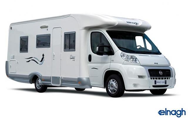

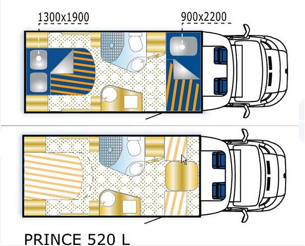

El grupo S.E.A ha presentado a través de su marca elnagh la primera autocaravana que funciona totalmente sin gas. Se trata de el modelo prince 520 "gas Free" una perfilada sobre chasis fiat con una distribución ideada para dos ocupantes
attachment.php
Gracias a la ausencia total de gas a bordo, este modelo garantiza una máxima seguridad y un mayor respeto a la naturaleza. Todos los elementos que tradicionalmente funcionan a gas en una autocaravana han sido sustituidos por otros elementos que, sin perder efectividad alguna, utilizan otra fuente de energía. Así la nueva cocina de vitroceramica y la calefacción se nutren de gasoil para su funcionamiento y el frigorifico, a compresor, se alimenta de energía electrica a 12 v. Una pila de combustible de ultima generación se encarga de generar, silenciosamente, toda la energía suficiente para proporcionar al vehículo una independencia casi ilimitada.
La eliminación de los huecos necesarios para alojar las bombonas de gas y el conjunto boiler-calefacción proporciona asimismo un mayor espacio interior y permite una distribución más fluida del mobiliario.
