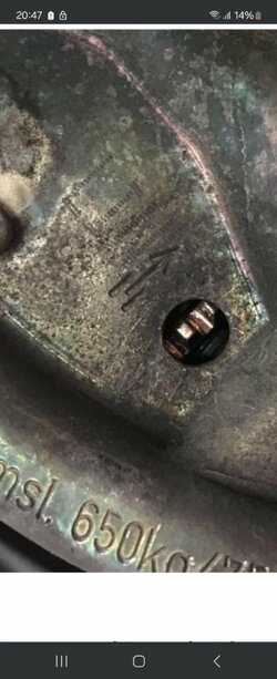

Justo vengo de hacer revisión de frenos y al volver se han calentado mucho las ruedas. Estoy viendo que quizá esta muy apretado el freno pues:
  1. El freno de mano se queda en el primer diente. Viendo el freno de mano con calma veo que tiene una marca como una flecha y en el disco de dientes también (adjunto foto) ¿Alguien sabe si ambas marcas deben coincidir para que este ok? No se si indica el punto de ajuste perfecto.
2. Cuando empujo la lanza apenas hay recorrido. Rápidamente se aprieta. Entiendo que lo normal es que haya cierto recorrido para que no frene de momento ¿cierto?
Gracias por la ayuda.
Efectivamente el recorrido de la palanca del freno delata que están muy aproximados , si la palanca sube demasiado pues lo opuesto , debieras meterte debajo y quitarle un par de dientes a cada tambor .
Busca ese orificio que debiera estar con un tapón
Puede ser , pero lo desconozco
Acabo de mirar mi cv y no lleva marca ninguna pero la mía el freno de mano va por amortiguador no lleva dentado
Hola: fifi60, si la palanca del freno de mano lleva botón, tiene dentado. Y una palanca del freno de mano debería empezar a frenar después del segundo diente, si lo hace antes pasa eso, posible calentamiento de frenos. Saludos.
Los dientes de este freno están al final, el recorrido lógico del freno va sin dientes al principio aunque sí hay que oprimir el botón de la palanca para soltarlo
