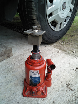

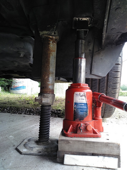

en algunos largueros tienes unos agujeros, por ejemplo en la fiat. yo compre un gato hidralico de doble piston y le hice un acople que encaja en la cabeza del gato ademas de tener un teton para encastrarlo en esos agujeros
A ver si puedo pasarme este finde por donde la tengo guardada y me tiro un rato debajo, a ver si veo donde poder ponerlo... Lo de fabricar algún acople no me parece mala idea, por tema de seguridad. Gracias
aqui teneis unas fotos del gato hidraulico, el adaptador y de uno de los apoyos (hice cuatro) que tengo para mantener la autocaravana elevada cuando se que voy a estar mas de quince dias sin salir.
