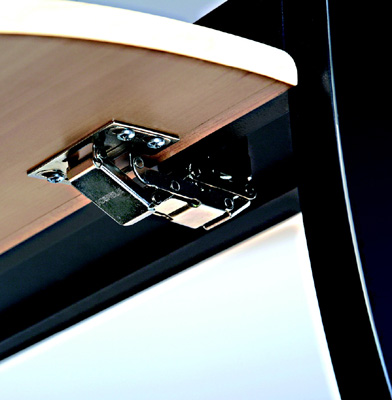

La nueva bisagra para puertas abatibles es una auténtica innovación, con fuerza de sujeción ajustable para diferentes pesos de puerta y mecanismo de retención integrado para apertura y cierre. Se puede utilizar con flexibilidad para pesos de puerta hasta 2 kilos, y está diseñada especialmente para los armarios del techo de las caravanas.
Para cada puerta se necesitan dos bisagras, que se instalan fácilmente atornillándolas sobre el listón del armario y la puerta, sin necesidad de taladro de cazoleta. Con esta nueva bisagra se puede prescindir de los sujetapuertas.

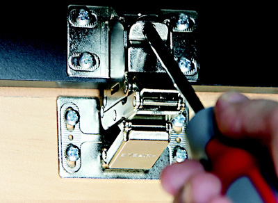

El mecanismo de cierre y apertura de 90 grados se ajusta en función del peso de la puerta mediante un tornillo métrico, girándolo gradualmente con un destornillador. La ventaja: un mismo tipo de bisagra para puertas de distinto peso. Además, los agujeros oblongos en el lado del armario y de la puerta permiten ajustar posteriormente cualquier posible tolerancia. La nueva bisagra para puertas abatibles de Häfele también se puede aplicar en puertas de muebles con 15 ó 16 mm de grosor, 800 mm de ancho máximo y 340 mm de altura máxima.
