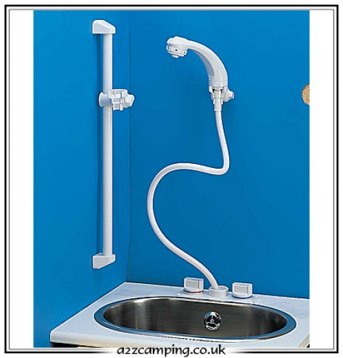

Aunque lleve plato de ducha y agua caliente, mi cv no tiene ni cortina ni alcachof de ducha. El concesionario me dió unas "t's" de grifería por si quería pasar el agua caliente a la ducha (el lavabo va separado, hay una puerta en medio) y ando investigando cómo leches se hace....
Noooooo. Se ve que era un extra. Tengo boiler de agua caliente y grifos mezcladores tanto en la cocina como en el lavabo. Pero el lavabo, es externo a la ducha-wc. Por lo tanto está la puerta entre medio. Supongo que es taladrar para el paso de la tubería o flexo, pero no sé como funciona realmente el mezclador. Como activa la bomba? Cada grifo manda la señal al circuito eléctrico? Porque entonces debo pasar tambien un mando mezclador, con los dos tubos de agua caliente y de fría dentro de la ducha y tambien el cable para accionar la bomba? Dios mio!!!!
