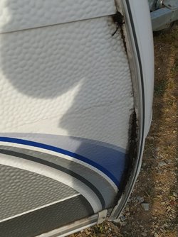

Estoy dándole una vuelta a la caravana estos días y mirando a ver q tendría q repasar.
Tengo juntas que están en el estado que se ve en la foto.
¿Que hay que hacer en estos casos?
* La caravana es de segunda mano, tiene pinta de q le han metido butilo no?
    143,9 KB · Visitas: 89
Puedes hacer 2 cosas, o dejar el butilo como está, a lo más limpiar un poco, sin pasarse, para adecentarlo, que es lo mejor que puedes hacer, o recortarlo a ras y limpiarlo completamente, cosa que no te aconsejo, en el próximo verano con el calor el butilo volverá a salir y acabarás dejando la junta de estanqueidad sin el, dejando paso libre al agua.... Por cierto, sí, las caravanas tienen cinta de butilo bajo los perfiles, pero ya viene de fábrica para que no entre agua.
La mía está igual, casi todo el contorno de la caravana está así... Y así se va a quedar, mejor no tocar y que haga su función de estanqueidad. Yo no tocaría nada, es más estético que otra cosa
yo tengo una knaus sport del 2007 y tiene algunos perfiles asi tambien.como bien dice el compañero es mejor no quitarlo va sudando con las altas temperaturas del calor pero es la proteccion de la caravanapara que no te entre el agua saludos
Yo tambien tengo una Fendt como dice el compañero owockadoy y le ocurre lo mismo, dicho por las casas de ventas, mejor no tocarlo.

yo de ti lo dejaria tal cual, si hurgas en esas zonas es posible que puedas dejar una entrada a la humedad y si limpias con disolvente o cualquier otro producto abrasivo puedes dañar la pintura y lo dejaras peor de como estaba.

Para quitarle el color ese negro ( que suele ser de los humos del coche) solo tienes que darle con toallitas de esas del baño y veras como queda super limpia. Estoy de acuerdo con los compañeros, mejor no tocarlo, es mejor asegurar la estanqueidad que la estetica

Pues a mi desde luego se me quedan limpias otra cosa seria saber el origen de esa suciedad, a mi me ha funcionado
A nosotros, de tocarlo sin querer cuando la empujábamos para aparcarla en el parking, se nos manchaban algunas zonas ya que se nos pringaban los dedos y se quedaba la zona como si tuviera pequeños chicles oscuros. En el foro leí que con aceite se iba, así que a esas manchas y a la guia de las esquinas que se había manchado también por encima, les dimos con aceite de girasol y se fueron. Las juntas no las tocamos.
Afirmativo, si le das con un papel de cocina con aceite se va perfectamente, pero como te han dicho las juntas mejor no tocarlas por el tema de la estanqueidad.

Es que lo que está pegajoso es el butilo, si lo quitas acabarás dejando la unión sin el, limpialo un poco con una toallita de bebé impregnada en aguarrás, pero no lo quites, solo déjalo un poco más vistoso, sin pasarte.
Hay una solución, lo hice con una autocaravana que tuve y funcionó.
Ante todo advierto que es un trabajo de chinos... hay que echarle paciencia y unas horas. Pero merece la pena.
Cuando bajó la temperatura, o sea, en invierno que es cuando más se contrae. Quité el sobrante de las uniones paredes con techo de todo el perímetro con una espátula muy estrecha que me hice de goma dura. Sin escarbar bajó el perfil de la junta, sólo quité el sobrante.
Después limpié la zona con gasolina es menos abrasivo que el disolvente con la pintura) y trapos de algodón (usé una sábana vieja que había por casa y la corté a trozos pequeños).
Una vez limpio, le eché un cordón fino de polímero (MS) blanco (siempre que la caravana sea blanca, si es de color probar con polímero transparente). Y con el dedo mojado en agua con mucho jabón lava vajillas (fairy, mistol, etc. Mientras más denso mejor) vas sellando sobre el cordón que has puesto, de manera que se quede esa junta entre la chapa y el perfil bien sellada.
Lo del lavavajillas es para que el dedo deslice mejor y lo amoldes como quieras. El polímero que se te va quedando en los dedos, te lo vas limpiando con toallitas higiénicas para bebés y te deja las manos limpias al 100 x 100%.
Así se evita que el butilo se salga y si dilata con más temperatura lo haga hacia dentro.
MUY IMPORTANTE: NO USAR SILICONA.
EL POLÍMERO NO AMARILLEA, ES FLEXIBLE UNA VEZ SECO, NO SE CONTRAE Y ES MUY FÁCIL DE LIMPIAR.
