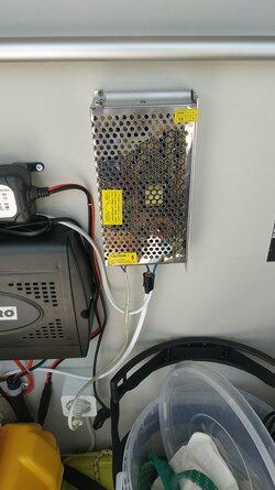

Mira,yo puse una para los extras,está fué el principio,ahora está todo un poco más sofisticado pero no encuentro fotos.
La fuente extra la tengo para la luz del arcón exterior,el arcón interior,los ventiladores del frigo,una luz extra y algo más,con sus correspondientes fusibles.
Lo que no quiero es sobrecargar la fuente original de la caravana,son como de juguete.

Lo puse yo
El enchufe del cargador lo enchufo manualmente a un enchufe de la caravana, cuando necesito cargar la batería.
No tengo un enchufe en el arcón. Saco el cable del arcón y enchufo a enchufe de la caravana
Ver el archivos adjunto 4149032
¿Eso es un convertidor que le entra 220v y sale a 12v?
¿Es para no sobrecargar el convertidor de la caravana?
Si,es una fuente de alimentación de 230 v a 12.
Correcto,yo la puse para eso,y como la caravana estaba en garantía,no quería tocar nada por si acaso.
