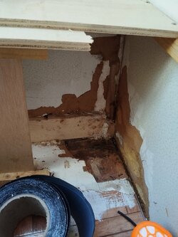

Al final, nos decidimos por una Hergo Impala L-89, con su documentación, con una única familia propietaria y se veía muy bien cuidada, siempre bajo techo. Encontré dos pequeñas humedades en las esquinas izquierda (mirando desde la lanza) ya que esas caravanas, por lo que leí, sufren de ahí por no estar muy bien terminadas en esa zona. Sanee las zonas y pinté los bajos con la pintura que recomendáis por aquí.

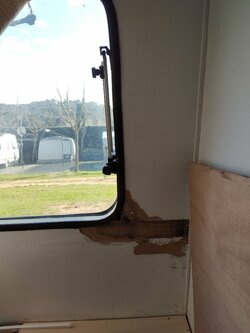

Pintamos el interior, cambié las puertas y todo bien, super contentos, pero cuando teníamos todos acabado, encontré de nuevo, humedades, está vez en la ventana delantera, solo por la zona derecha, y la esquina de nuevo que ya había saneado (lo que no se sé si es la propia agua que caía por la zona de la ventana). Se nos cayó todo al suelo después de tanta faena... Ya que antes, esa zona se veía perfecta! Sellé la goma de la ventana por la zona que se había mojado, con butilo, pero siguió entrando agua... Adjunto fotos.
¿Me podríais dar algo de luz?
La zona de la ventana solo se humedece en el lateral de esta... Es decir, la esquina de arriba, por ejemplo, no parece mojada...

Quizás te entra por el perfil que hace de bisagra, encima de la ventana, o puede ser de los tiradores, si tiene en esa zona, aunque por la foto parece de la ventana.

Yo quitaria la ventana, desmontaria los compases, y sacaria la goma.
Tiene toda la pinta de que es por aquí por donde entra el agua.
O por la bisagra superior de la ventana, o por algun compas.
Para sacar el perfil de bisagra, pues como has dicho, sacas el cubre tornillo, quitar todos los tornillos, y limpiar todo el butilo viejo, pones es nuevo y si te es posible, mira el estado de la madera, yo para volverlos a poner, hice agujeros nuevos en el perfil para poner los tornillos donde no hubiera agujero, para que agarren bien, también lo que ha dicho Josep, ya quitas toda la goma y la vuelves a poner, evitando en todo lo posible usar silicona, si la goma está muy pasada, puedes buscar una nueva, más vale perder tiempo ahora y hacerlo todo.

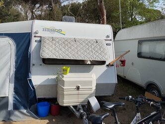

Puedes poner un foto del frontal exterior de la caravana?
Claro, Josep! Esta es de este fin de semana. Cómo veis, le saqué la maneta de la zona afectada (que tengo que volver a poner) y coloqué cinta stop agua.
El riel de la ventana está todo revisado, con nuevo butilo y cubre tornillos. También saqué el reflector de la zona afectada y volví a colocar butilo en cada tornillo. Aún no a llovido para comprobar si entra agua o no...
Es la que necesitas? Cuando entró el agua no tenía el avance ni nada. Tampoco tengo puesto el tendedero en la otra maneta.
No será que te entra agua por los tornillos de la maneta que tienes quitada cuando la tienes puesta? esos tornillos hay que sellarlos muy bien su entrada con la chapa de la caravana para que no entre agua. A mí me pasó.
Y máxime si van cogiendo juego al ponérseles el tendedero de madera encajado en la maneta.
Míralo a ver, puede ser una opción a revisar.
Con respecto a la foto derecha de arriba del hilo, parece la típica humedad de esquinazo inferior con entrada de agua.
