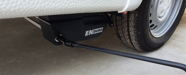

Hola, gracias por tu respuesta. Este pasado fin de semana me dieron la caravana, y finalmente instalé un Enduro EM303 por la parte delantera. Se necesitó el uso de un adaptador para poner instalarlo, y el rodillo queda a mitad de la rueda, por lo que entiendo que hace la presión correcta. Lo usé para aparcarla en el garaje y parece que funciona bastante bien. A medida que vaya pudiendo salir con ella podré comentar algo más.

Nosotros tenemos una saphir 470, más antigua pero muy parecida a la 465.
Cuando la compramos traía el Reich economy. Para mi bastante escaso para el peso de mi caravana.
Ahora le hemos puesto un enduro automático con los adaptadores para chasis M. Lo lleva por la parte delantera, por detrás con el escalón es imposible.
Para nuestra caravana con 1500kg en orden de marcha, va genial, ni punto de comparación con el que llevábamos antes.
