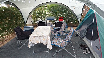

Si tienes espacio en el vehículo no hay ningún inconveniente.....te adjunto fotos de lo que utilizábamos al principio y ahora
El primero lo llegamos a utilizar solamente en campings donde la luz se cobra por consumo.
En el enlace fotos de nuestras tiendas que he puesto las fotos de nuestro chiringuito es tan casi al final de de la pagina

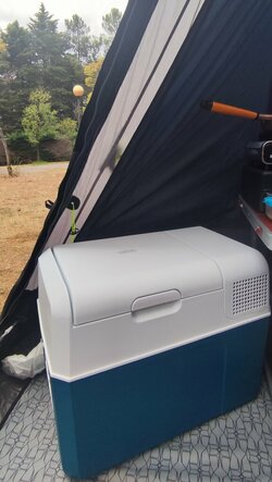

Yo no cambio la Mobicool que tengo por nada. Y no por la marca, sino por el tipo de nevera que es. Somos tres y tiene capacidad de sobra para llevar bastantes cosas.
Además ya instalado siempre sales al pueblo más cercano a comprar algo cuando vas vaciando. Tampoco hay que llevarse medio supermercado dentro desde casa (opinión personal).
La conectas ya estando fría en casa el día anterior a salir, con todo dentro. Durante el viaje la enchufas en corriente continua al coche, y sigue todo frío, y ya en el camping sigues con ella y la colocas donde quieras, porque no es un armatoste y la puedes coger por sus asas fácilmente.

La marca al final son todas parecidas, a mi lo que me gusta es el formato. Y como dice @horno_fundidor .. Yo llevo la nevera llena de casa y lo bueno es que tenemos suministros para los tres primeros días, luego ya se va al pueblo a hacer compra y apañado.
Y hago lo mismo, el día de antes de salir la enchufo en casa y ya fría la enchufo al coche, nada mas llegar es una de las primeras cosas que sale del maletero, se enchufa en el camping y a andar.

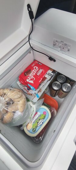

Yo también tengo una de 38 litros. En mi caso ya hay siempre unas cuantas Estrella Galicia de salida, que ocupan lo suyo. Y bolsas con croquetas congeladas...:)

Tiene un hueco decente a la derecha, en su parte interior. En las fotos se ven como unos agujeros para evacuar el calor, pues a esta altura, pero en el interior. Es que en las fotos no se aprecia.
