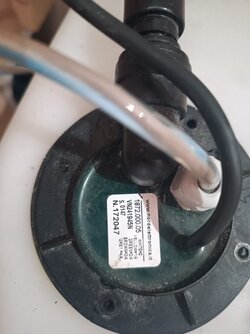

Aunque deberías mirar la pegatina de la bomba para ajustar el fusible

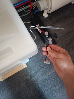

Me acabo de dar cuenta que había un fusible en lo alto del depósito. Disculpad mi ignorancia.
Sin embargo lo he puesto y sigue sin salir agua del grifo.

Parece que es del fusible. Perdonad mi lenguaje en el tema, pero es que soy un completo analfabeto de estas cosas.
He ido a comprar unos fusibles porque el que estaba en la caravana, la parte conductora interna del fusible se veía rota. El fusible que había era de 3,5V. He acabado comprando un kit en norauto que tenía varios fusibles con varios amperajes pero no indicaba el voltaje en ninguno. El mecánico me ha indicado, que del kit, el que se correspondía con el que yo traía era el de 3A.
Al conectarlo parece que se ha vuelto a romper la parte interna conductora, adjunto foto. Los otros fusibles ni se rompen ni hacen nada.
La bomba tampoco hace ningún ruido.
Saca la bomba, dejarla un par de horas sumergida en vinagre, luego la enjuagas y la vuelves a probar, debe estar agarrotada y por eso funde el fusible.
Otra. Si la bomba suena y no sale agua puede ser porque esté bloqueada por la cal. La solución que yo aplico es sacar la bomba y girar las aspas con un destornillador (suave, para no romperlas). Y cuando ya vayan "flojas", le das a la bomba. Primero en seco, para ver las aspas moverse, y luego ya en el depósito.
Pero es fundamental que le llegue alimentación a la bomba.
Lo del vinagre
Y lo de rotar las aspas a mano y con cuidado despues
Y tendrás bomba nueva
El fusible se funde o porque tienes una derivación o porque intenta poner en marcha el motor, consume más los 3A por estar agarrotado y salta.
Ah..los fusibles se miden en Amperios no en voltios
