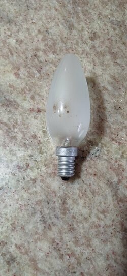

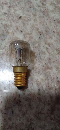

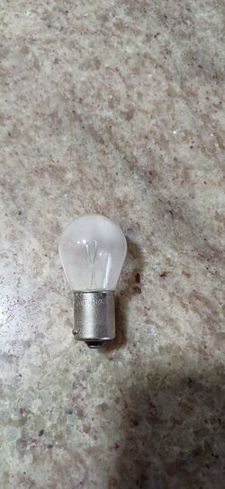

En la caravana tiene instalado nevera trivalente ( gas,12v y 220v), bombasa de agua ( fregadero,ducha y wc), iluminacion 3 apliques uno en la cocina, otro wc y una en cada extremo de la caravana( tienen tres bombillasa ,una normal de rosca otra pequeña tipo luz de posicion y la otra de media vuelta como las del coche), aparte enchufaria tv y carga movil .
Estas son las bombillas que llevan los apliques( una de cada).

Las luces si puedes cambias por led, la nevera no se puede usar con el panel solar porque a 12v consume mucho, la bomba de agua y las luces si son de led si te sirve.
