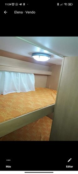

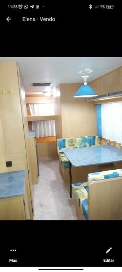

Buenos días, para los que somos nuevos en esto y ni pajoreta idea, en mi nueva caravana vienen las luces originales y enchufes, me gustaría cambiar a plafón led por estética,pero no estoy segura de cómo hacerlo y si es muy complicado.
Os dejo las fotos con las luces, y me comentáis si se pueden cambiar. Gracias

En el caso de los led que yo he puesto no tendrías problema, pero lo suyo es mirar con un tester digital la tensión que te llega a la lámpara,, que si nadie ha modificado l instalación y hasta donde yo llego,,,, serán 12V( ya te digo que con esta luminaria da igual Ac o Dc) ah!!!.... si las luces no están controladas por interruptor independiente, tendrás que añadirle uno haciendo un poco de bricolaje ...
