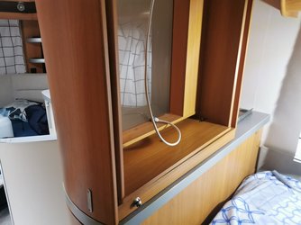

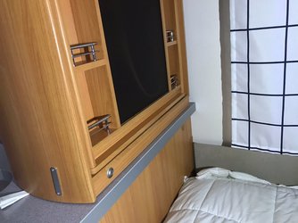

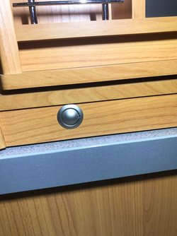

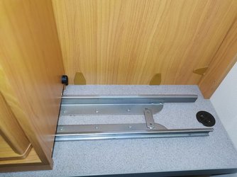

Hola a todos, tengo una fendt saphir 470 y hace unos días el botón del mueble de la tv se quedó metido para dentro y no hay manera de sacarlo, hemos probado de todo y he ido a un par de tiendas para que me cambien el mecanismo y no tienen mucha idea, a alguien le ha pasado o me puede dar una idea de como desmontarlo para cambiarlo yo.IMG-20210402-WA0001.jpgIMG-20210402-WA0000.jpg
Destrúyelo con una broca de 6mm en el centro y cambialo por uno nuevo.
es asi

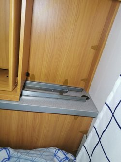

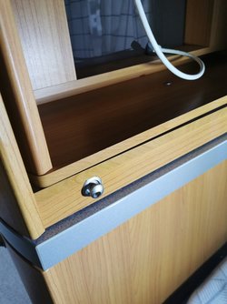

Gracias Francisco, lo hemos hecho y ha saltado el botón pero ahora no sabemos cómo acceder para cambiarlo, tienes idea? El mueble es así

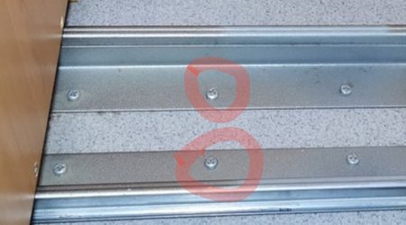

Desatornilla las guías y voltea el mueble para acceder a la parte interior
Normalmente con un golpe en seco se suele desbloquear, pero bueno ya es tarde para eso.
