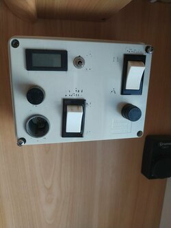

Acabamos de comprar una Burstner antigua para dejar fija, sin tener ni idea de cómo funciona una caravana. Buscando en internet he aprendido sobre cómo funciona el agua, la electricidad, la nevera... Todo nuevo, mucha información.
El caso es que la enchufamos a la corriente, y no funciona nada (ni luces, ni enchufes) y hay un cuadro que no sé qué es que hace un ruido constante, como un zumbido.
Alguien sabe qué es?

¡Buenos días!
A simple vista es una caja con interruptores hecha a mano, pero eso ya lo sabes.
Podría ser para seleccionar la entrada de corriente desde 220 o batería/coche.
Si emite un zumbido seguramente tiene dentro un transformador.
Los interruptores podrían ser para las luces y la bomba del agua o el ventilador de la calefacción.
Y los fusibles para proteger los circuitos.
Para poder dilucidar algo más sobre su posible función, estaría bien verlo por dentro, y revisar absolutamente toda la caravana buscando cables sueltos. La mía tiene un panel en el suelo del armario que se quita con dos tornillos y aparecen cosas.
Es posible también que se hayan retirado cosas de la caravana para venderla y ahora parte de esa caja no tenga función.
¡Buenos días!

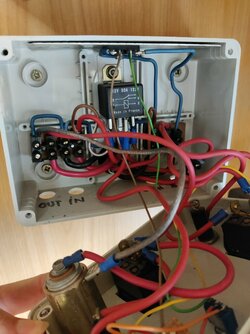

Hoy lo he abierto y he visto que dentro tiene un relé (he tenido que buscar con Google lens para saber que eso era un relé 😅).
Lo que mete ruido es el relé, y al cabo de dos minutos de estar enchufado, también ha empezado a oler a quemado.
Acabo de comprar un repuesto y mañana lo montaré, a ver si eso lo soluciona todo... Y si no, pues os volveré a escribir.
Muchas gracias!
Pd. Por si hay curiosidad, la foto del interior:
Aun sin tener muy claro el funcionamiento me atrevería a decir que es sólo un relé para conmutar entre 12V de batería y 12V de otra procedencia.
El interruptor de palanca será para activar un voltímetro o medidor de corriente, lo que quiera que indica la pantalla. Creo que es un medidor de corriente y que eso negro que hay pegado a la chapa metálica es un componente para medida de corriente.
El interruptor blanco a lado de la toma de mechero es para activar esa toma, que está protegida por el fusible contiguo.
El otro interruptor blanco es para otra cosa que no está en la caja, y que también está protegida por un fusible.
El cable transparente, el azul y el negro parecen estar conectados y ser el negativo.
Me huelo que está relacionado con una instalación de placas solares que ya no está.
Se podría saber más cosas si se viese bien la maraña de cables y se supiese qué son esos cables que parecen ir hacia el fondo de la caja, atravesando la pared. O parecen atravesar... no se ve muy claro lo que pasa debajo del relé.
Buenos días compañero, parece a simple vista , que es una entrada a 12v i salida de una batería o algun invento conectado a la piña del coche para alimentar una toma de mechero y algun interruptor o luz interior de 12v , la pantalla parece que indica la carga de batería, y unos fusibles para evita sobrecargar el circuito.Como es algo hecho casero es investigar donde van los cables ,saludos,,
Te envío un ejemplo de lo que pudiera ser, haver si te sirve de ayuda
    71,8 KB · Visitas: 10
Deves mirar;
Si la caravana no tiene batería ni esta conectada al coche , solo a la corriente 220 puede ser que hayan conectado a la centralita de la caravana de 12v algún aparato que necesite menos potencia por eso el rele de (algún accesorio aparato electrónico de 12v )
Prueba en desconectar el rele y si te funciona todas las luces en interior de la caravana , por seguridad anularia este circuito por precaución buscas la entrada que alimenta el cuadro de este invento le pones una regleta y evitas disgustos
Si te funciona con la caravana desconectada de luz y de la conexión del coche alguna batería debe de tener escondida por algún sitio en el primer parrafo que te he comentado
