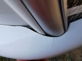

> ESTO NO ES UN DEFECTO, ES MALA SUERTE. Dejo aparcada la caravana en el parking tapada con su funda y más feliz que un pato, llego al día siguiente y golpe en la punta delantera y un poco en la moldura de aluminio... mejor no describo cómo me sentí, os lo podéis imaginar :cry:... Total que pedí esas piezas a M3 Caravaning con bastidor y todo ya que es el modelo de 2021.

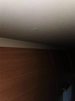

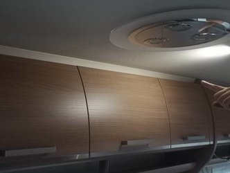

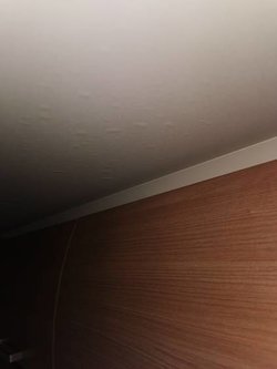

> En el mismo Camping por la noche, al encender las luces de ambiente veo en el techo una zona de más o menos medio metro cuadrado como unas burbujas, cuando lo vi casi me da algo, creí que sería una ilusión óptica o algo así, pero por desgracia no, lo vi bien y efectivamente tenía burbujas en el techo... Esto no está solventado y estoy ahí con ello con M3 Caravaning, os cuento más adelante.... ya que es fuerte.

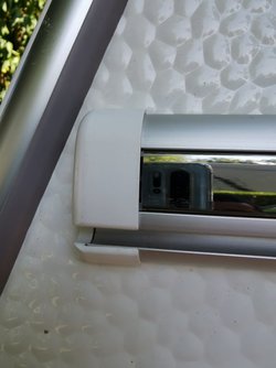

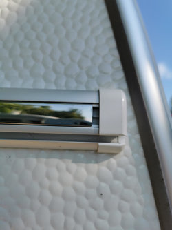

> En otra salida veo que la moldura superior izquierda tapatornillos viene tan corta que son varios cms más pequeña de lo que debería, unos 2,5cm por cada lado, otra vez aluciné, cómo puede ser que una caravana tan buena pase algo como esto, ya son 4 cosas.... (Tema solventándose)
Solución a estos dos últimos temas por M3 Caravaning:
> La me llegan las piezas del golpe. El puntal bien y moldura de aluminio una vez que la veo en casa me doy cuenta que es del lado contrario, bufff ok vale, llamo a M3 y me dicen que estoy equivocado, que esa moldura no guarda mano... tuve que insistir que lo vieran porque no puede ser, es del otro lado y aunque no soy experto en caravanas (ellos sí por eso..) he trabajado mucho años en talleres de coches y bueno, eso te da aprendizajes. Finalmente me confirman (tímidamente después de llamarles miles de veces) que sí, guarda mano. (Está pedida de nuevo)
> La moldura tapatornillos ya está pedida también para cambiarla. Bien.
> Con el tema de las burbujas en el techo, después de dos visitas con la caravana a sus instalaciones y unas 40 llamadas hacen una prueba de hidrometría, para que Fendt Alemania sepa si es por entrada de agua o no, como no es entrada de agua espero llamada suya y después de unas 37 llamadas mías me informan que Fendt ha dicho que no se hacen cargo por no ser una entrada de agua... Commmorrrrrrrrrr..... aluciné :eek:, tengo una pieza salida de fábrica defectuosa y esa es la respuesta (que M3 me ha transmitido) que Fendt Alemania ha dado.
Lógicamente, quitar todo el techo (confirmado por M3) para cambiar esa pieza es matar moscas a cañonazos, por lo que les ofrezco quedarme con el defecto a cambio de una compensación (y no económica ya que sería un tanto pretencioso, busco una solución justa) y por eso les propuse unas tres opciones....
Después de algunas llamadas más me dan la solución, pinchar las burbujas y meterles cola. A ver, mejor no pongo el adjetivo a esto. Ni sigo explicando sobre la solución, opinad vosotros mismos...... Creo que no me queda más remedio que ir por el lado legal.
