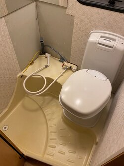

Buenos dias, quería compartir mi experiencia dandole un lavado de cara al baño de la Sun Roller. Todavía me queda un poco de curro ya que acabamos de poner también papel pintado para ducha, boiler, falta silicona, rellenar con espuma el suelo del plato para que no se hunda y se raje, etc etc...parecía mas fácil y rápido en mi cabeza, pero van saliendo cosas. Un saludo.

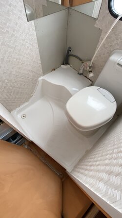

Primero limpiamos todo muy bien con agua y vinagre. Luego lijamos el plato con una lija muy fina. Después volvimos a limpiarlo y lo dejamos secar por completo.
La pintura que usamos fue esta, recomendada por el personal de Leroy Merlin. Espero que no me hayan engañado 😅. Le di tres capas completas y una cuarta solo para retocar las zonas donde no había cubierto bien.
Para terminar, después de dejar secar cada capa al menos 8 horas, apliqué el protector que también viene en el kit y ahora a esperar una semana.

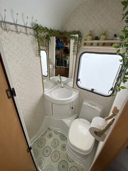

Muchas gracias, la verdad que el cambio es brutal en directo. Comentaros para quien quiera renovar e baño. lo suyo es quitar antes el papel que trae el baño de serie, porque yo lo he puesto encima y en las esquinas no agarra bien, supongo que por el papel viejo que esta preparado para repeler liquido y la cola del papel es bastante liquida. A ver lo que dura.
La pintura del plato parece bastante resistente, ya os ire contando pero si veo que no aguanta nada cambiare el baño completo.
Finiquitado! Al final se me complicó la cosa como siempre… probando el bliler deje sin enchufar la manguera del baño y durante 5 segundos estuvo saliendo agua; al final en el hueco del desagüe meti papel de cocina para intentar secar lo maximo posible, lo bueno, parece q no fue para tanto porque las mangueras tenian bastante aire y el papel que meti salia casi seco, pero debajo de la caravana si habia agua… una pena
