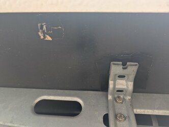

Buenos días,

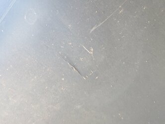

En verano, cuando volvíamos de vacaciones una de las ruedas reventó y hizo un par pequeños agujeros en el suelo de la caravana. El paso de rueda esta intacto, pero en el suelo tengo 2 agujeros de unos 5-6 centímetros y me gustaría hacer un arreglo para dejarlo bien.
Esta un poco tocado el aislante pero mínimamente, mas bien un poco aplastado por el contacto del neumático, pero nada del otro mundo, sin traspasarse al interior ni nada.
Que me recomendáis hacer? Había pensado rellenar con alguna pasta o poliuretano, lijar y después darle una o dos manos de pintura a todo el suelo, que todavía esta con el de origen (2012) y aunque esta en buen estado aprovechar.

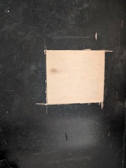

En el que ha traspasado, recorte de contrachapado. Cortas lo roto, un cuadrado, pones uno nuevo, con cola de poliuretano líquida. Pones una tablilla debajo hasta que seque. Luego pintura spray negra marca Dekalin, ha de ser esta. Las pinturas de fabrica impermeabilizan pero transpiran. La Kraft esa ni se te ocurra. Donde el gato, pues si está roto, lo mismo. En el otro que se aprecia poco, pues a tu elección. El contrachapado es de 3mm de grosor, normalmente.

Este contrachapado puede servir no? Porque el Leroy solo tienen un trozo enorme que no me hace falta;

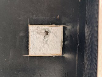

Antes de usar cualquier cola, haz una prueba con el porexpan, que hay algunas que lo derriten.
Si, como le voy a meter un poco de porexpan para rellenar el hueco primero probaré. Aprovecharé el Ceys D4 de poliuretano que tiene mi padre, espero que me sirva.
