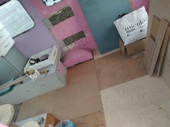

Soy nuevo en este foro y en el mundillo de la caravana. Me he metido en un proyecto de restauración de una vieja Balade del año 86. A lo largo de esta aventura me estan surgiendo mil dudas, (como es natural jej)...
Asi que ahora os voy a pedir algo de ayuda. No voy a montar cocina pero si voy a dejar instalada la nevera. Ahora bien, los huecos que tiene en la pared, entiendo que serian para ello pero no se si cerrarlos o dejar el de abajo para que respire la nevera.
Vosotros que opinais? No es un problema dejar tanta ventilación? me refiero que aunque se ponga rejilla exterior puede entrar, agua ,humedad, bichos...
Y en caso de ser necesario, que meteriais en medio. Quiero decir, entre la chapa y el interior, pondriais algun tipo de filtro, corcho, aislante...?
os adjunto una foto para que os hagais idea,
PD: El asilante que sale en la foto lo he puesto yo para que no entre nada hasta que me decida que hacer...
muchas gracias!
Son necesarias las dos para que circule el aire. Entra el aire frío por abajo y sale por arriba.
Para que no entre agua ni bichos, llevan unas rejillas características por fuera que evitan el agua y una malla por dentro para los bichos.
Esta que pongo lleva además tapa completa y salida para los gases, que si no vas a gastar gas, no es necesario.
Muchisimas gracias por tu ayuda!! despues de leer tu mensaje ,buscando he encontrado unas muy similares que voy a pedir , un saludo!
