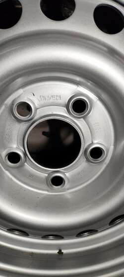

Casualidad tengo la rueda de repuesto en el garaje ya que tengo que cambiarlas.
En mi caso es 5 1/2 J x15CH
    76,7 KB · Visitas: 10

Hola Josep, pues si te digo que me salvo de una en un camping el anterior campista se dejó un tornillo en la parcela y al día siguiente la rueda de la cv en el suelo… menuda gracia!!! Pues con el kit y el compresor lo solucionamos, pero tengo claro que debería poner rueda de repuesto…. El tema es que me he puesto a comprar y tengo dudas, voy a tener que ir a desmontar la rueda al parking….
El tema es que me dicen que hay modelos que el buje mide 66,5 y otras 67 yo creo que es por el eje Alko delta donde puede estar la diferencia pero no me queda claro….
El kit antipinchazos no sirve para nada en el caso de pinchar rueda caravana, en cuanto a la llanta en cualquier comercial o taller donde vendan neumáticos tienen este tipo de llantas pues son comunes entre los vehículos de tipo camper, etc.
