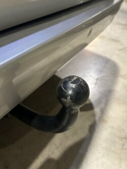

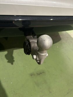

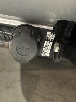

Para remolcar la caravana tengo dos opciones en el garaje, una clase v 220 cdi del 2015 (2000kg con freno) y un volvo xc60 T8 del 2022 (2250kg con freno). Lo que voy ha hacer es quitar la pintura que queda en el enganche de la V, que de poner el portabicicletas se ha ido pelando y he leído que puede dar problemas, alguna experiencia en este sentido? Adjunto fotos de los dos enganches, para que veias y opineis

A la bola de la V si tendrías que quitarle la pintura, si no te manchará los ferodos del estabilizador.
Al Volvo no hace falta, son galvanizadas.
La V tiene limitado el peso en la bola en 75Kg y el Volvo en 140Kg.
A priori el Volvo es uno de los mejores remolcadores. Aunque la furgoneta, por altura, te quita un poco más de resistencia del aire.
Eso sí, si no lo tienes, te va a tocar pasar por la autoescuela para sacar el E.
No use la V cómo remolcador. No es que no puedas, es que teniendo el volvo no es la mejor opción.
Mayor MMR y peso en vertical ( peso máximo sobre la bola que soporta) de 140 frente los 75 de la V.
La caravana que que vas a tener se ira 100 kg en bola con mucha facilidad.
Así si, ambos son buenos remolcadores. Los 140 kg en la bola del Volvo le dan ventaja, es interesante no llevar mucho peso en la trasera de la caravana....🤔

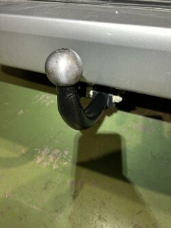

Buenas noches! Así he dejado la bola de la V, y para el carnet ya en enero termine con en c+e

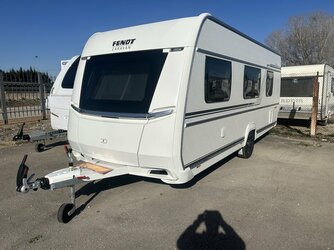

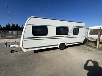

Buenas noticias! Esta semana llego la caravana! Si todo va bien, espero poder recogerla el 15, comparto la primera foto, y pronto vais a tener un socio mas! Saludos!
Pues no me queda mas que felicitarte, por cierto si te viene bien aun hay una plaza desierta para la Fendtkdda en Semana Santa de este mes de marzo.
saludos
Felicidades, a disfrutarla, y como dice el presi, animaros para la Fendtkdda, es un buen lugar para estrenarla y compartir la experiencia.
Buenas noches! Para esta, al ser un novato total y justo esta semana pasada supe que la iba a tener para semana santa, iremos un poco mas cerca, al Sanguli de salou, pero para próximas quedadas, ya me voy a preocupar de apuntarme a ellas y poder conoceros a todos!
