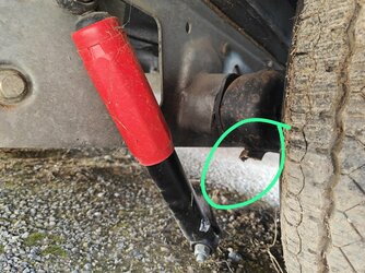

Tengo una Burstner 465ts y se me ha roto el soporte del amortiguador al chasis, tal y como se puede ver en la imagen.
Esa pieza se puede cambiar? Sabéis como se llama?

Eso te va a costar bastante pasta y tiempo.
Una opción,es soldarlo,pero tiene que ser un profesional,ya que al lado hay goma.
A mi también se me rompió uno en la vieja Adriá y lo soldamos nosotros mismos.
No tiene ningún secreto,pero hay que hacerlo con cuidado.
