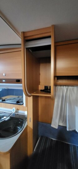

Mejor voy poniendo fotos para que veáis vosotros mismos como funciona, la tele queda así una vez plegada con su soporte.
Ahora solo tenemos que quitar un pestillo que le he incorporado en la parte de arriba y tirar del soporte para afuera.
Vamos girando la tele para que libre el mueble.
Podemos dejarla de muchas maneras, una es esta.
Vista desde un lateral se queda así.
También se puede quedar más atrás y sacada, según pongamos el brazo para un sitio o para otro.
Vista desde frente la veríamos así.
O de este modo.
Por detrás veríamos esto.
O de la otra forma.
Para verla desde el otro lado la vamos girando.
Y podemos dejarla tal cual se queda.
O la podemos arrimar mas a la izquierda para que se quede mas recogida, de este modo la puerta del armario puede abrir
sobradamente.
Por detrás lo veremos de este modo.
O de este.

Así se ve el mueble cerrado.
Para lo que os había comentado al principio de que mi tele no cabe porque son 22 pulgadas lo he resuelto, desplazando
un poco el mueble para el exterior, de esta forma ganamos espacio dentro y apenas se nota por fuera.
De paso también tenemos la tele más ventilada y accesible.
Como podéis ver, si no lo digo ni os dais cuenta de que he sacado el mueble de la tele un poco para afuera no? jeje.
