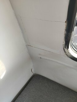

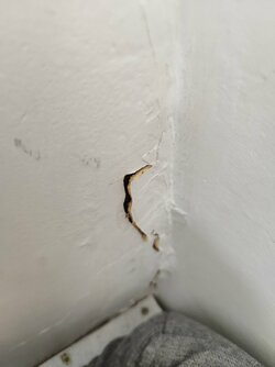

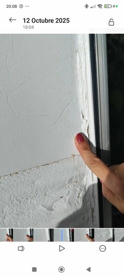

Hola a todos me llamo Marta, hace 2 meses compré una caravana antigua, una hergo impala del 87. Parecía estar bien pero he encontrado lo que creo que son humedades, ya que no se mucho del tema. La madera por dentro se ha rajado y la zona está blanda al tacto. Parece que el agua ha entrado por el perfil exterior. ¿Será muy complicada la reparación? ¿O sería mejor llevarla a un taller? gracias de antemano

Si tienes sitio y tiempo se puede hacer, pero para dejarlo bien, deberías desmontar el perfil, limpiar y poner butilo nuevo, porque en esa foto ya se ve que han puesto silicona, el problema con las entradas de agua es que realmente no se sabe por dónde entran, la parte interior, más de lo mismo, depende de tu habilidad con el bricolaje, hay que desmontar las maderas y cambiar las que estén podridas, lo que no sé es lo que cobrará un taller por esas reparaciones.
