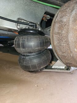

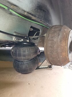

hola debido al peso agregado y las bibraciones .he instalado suspension neumatica en mi moncayo ortava 430. aún no la he probado en carretera .lo haré la semana que viene y haber que pasa . Al inchar los airbag con 3kg la caravana se elevó 3 centímetros el centro de rueda. estoy muy satisfecho . por ahora .

Lo que has hecho no se parece ni de lejos a la complejidad de un sistema de suspensión neumática de camión, con sus válvulas, centralita, calderines, compresor, y que según peso u oscilaciones laterales hace comportarse al conjunto de una manera u otra. Junto con el retardador de los mejores inventos en el transporte.
Tú has metido de una manera artesanal (que en la foto da la impresión que parecen hasta forzadas) dos balonas con 3 kgs de aire siempre (¿será mucho, poco? ¿como se comportará en curvas? ) en un remolque que no es de carga y que como dices en el primer mensaje, "a ver que pasa la semana que viene que lo probarás"
Y aún se debate el porqué defendemos alguno que se baje a menos de la mitad el peso máximo a los remolques ligeros para que pasen ITV...
peron si sonó mal. digo que estoy loco por que no paro de cambiar cosas que no me gustan. pero no soy un irresponsable .es una caravana no tiene ni necesita la complejidad de un camión. iré probando . lo de que no tiene compresor .es conjetura .. y artesanal si que es pero no es chapuza las suspensiones de estas caravanas son muy duras a mi entender y no tienen muelle de recuperación al aplicar peso y caminos irregulares sufre mucho la estructura . lo noto al ver cómo se aflojan los tornillos de las puertas etc .lo de los balones forzados no lo veo así. hay poco espacio. son balones de Ford f 150 . la suspensión original no está extraída. esto es un agregado para ayudar a la original .haciendo la función de muelle o ballesta .ya había probado con muelle y también silenblok. pero con ellos no tenia la posibilidad de variar su dinámica. con esto sí puedo .estoy seguro que funcionarà por que la suspensión original sigue allí. y si noto balanceo redusco presión o se la quito tada y sigo viaje sin problemas .saludos .sigamos tertuliano.

A parte de los comentarios ya expuestos,un par de cosas.
Creo que los soportes están muy bajos,no deberían de sobrepasar la línea del tambor de freno.
Podrías tener un enganchon con algún badén o algo así.
Hubiera puesto uno solo.
Lo otro,prueba en algún sitio que no haya tráfico y varios cambios de firme,de estado de la carretera.Eso es primordial,por tu seguridad y la de todos.
