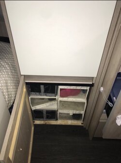

Sí, nosotros. Aquí lo tienes:
Lo del trámite ¿lo dices tipo ITV? Ni de coña. Si no entran. Ni entran, ni saben cómo tiene que ser por dentro.
Las bisagras las saque de los armarios altos. En la nuestra hay dos tablas a los lados que no se abren, pero las tienen. Entonces las aproveché para esto y deje las tablas más fijas todavía.

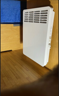

Yo también tuve ese convector en mi anterior caravana y encantado con el.

Te dejo la foto de otro usuario que lo hizo por el foro (🙏 ahora mismo no recuerdo el nombre) y lo uso de zapatero. A ver si te ayuda tb.

Una pregunta... Yo también tengo quitada la calefacción y en el hueco me pusieron una puerta y dos baldas.... Pero el hueco no tiene el mismo fondo que el armario de encima, es más corto...
A vosotros os pasa lo mismo?
Según comentaron varios foreros (que lo confirmen, que yo no lo he hecho todavía), es por que detrás hay cables guardados.
Confirmo, en la 426 por ahí pasan casi todos los cables, que no es lo peor, porque son largos y dan para "aplastarlos" y poner algo encima. El problema gordo es que está el paso de rueda, y ese no se mueve así como así... :rolleyes: 😇
