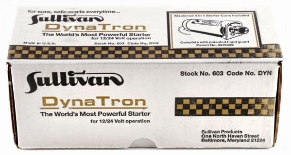

Yo lo estuve dando vueltas, y había pensado en los motores que se usan en RC, para arrancar los motores de gasolina... son bastante potentes y tienen mucha potencia de torque... tienen toda la pinta de ser los motores que se usan en lo movedores....
Este es mas potente todavia..
Jose luis esos motores son de arranque de coches de rc?, describeme que potencia tienen please, yo quiero hacerlo para sacar la caravana del aparcamiento que tengo, y soy muy cabezota, algo tengo que inventar, que te parecen los motores de los elevalunas? saludos
Si, son para arrancar o motores de coches o de aviones... los hay mas potentes para grandes motores de avión de 4 cilindros... yo tengo un par de ellos....
Por ejemplo el master 90

Por su puesto el 180 es el doble de potente
Los precios rondan los 35-40€
Este es un 180, pero con reductora
No suelen dar muchos datos los fabricantes, pero lo que si te puedo decir es que son capaces de arrancar un motor de gasolina de mas de 5 cv, y si el motor se ahoga y bloquea, no se "achantan", queman o rompen la goma que se usa de embrague, pero no se paran...
Incluso los hay para grandes escalas.... para arrancar motores de cortadoras de césped, 40cc.... estos ya suben de precio hasta los 100€
Puede funcionar a 12 o 24v
