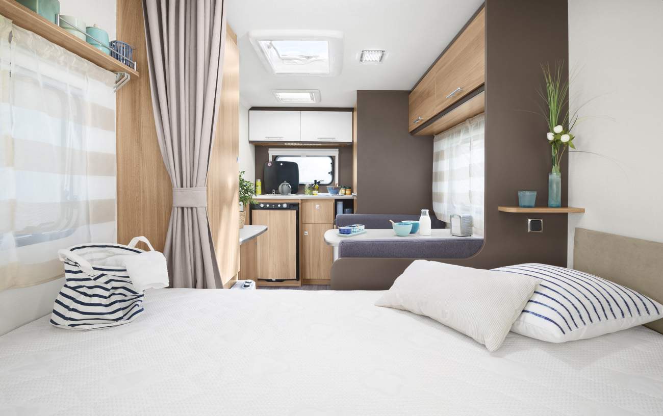

Patas: si vas a poner peso, pon patas. Nosotros tenemos un problema parecido en la Caravelair 426, que es muy parecida a la tuya aunque en vez de el comedor, estamos encajonados por la pared del baño. Entonces he pensado poner una estantería que vaya de la pared del baño a la pared delantera y allí poner una pata/listón. En medio quizá una escuadra. Esto es un montón de espacio, de hecho, demasiado, por que luego acabas llenándolo. Entonces para poner el reloj, un libro, el antifaz, los tapones... con una pequeña estantería a cada lado podría ser suficiente. En mi caso la del baño está más que claro que va sujeta a esa pared y la del otro lado, pues con un listón al suelo.
Edito: atención. Mala idea poner todo de un lado a otro, salvo que lo pongas muy alto, pues al abrir el arcón, pegaría allí. Entonces mejor "la mesita" sujeta a la pared del baño, en tu caso del comedor y al otro lado, el listón.

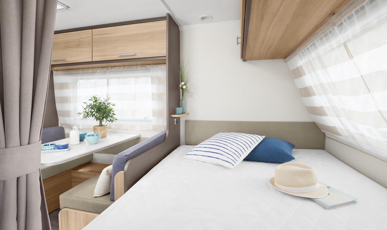

También la 426 se puede pone la repisa-mesita a lo largo de casi toda la pared. No recuerdo si en la 470 la pared del comedor sube hasta arriba o se queda a la media altura, pero si sube hasta arriba, se puede poner donde ya no moleste al colchón.
Otra solución que en la 426 que tengo se podría, pero seguramente en la nueva no, sería desplazar la cama entera hacia la otra pared. Así puedes poner la estantería que quieras que no molestará, incluso sin estantería, del reposacabezas, que habría que desplazar, a la pared, ya se puede poner la repisa. Esto quita espacio al final, lo que dificulta hacer la cama, pero es que las fotos la nueva viene sin ese espacio así que no debe ser tan malo :dontknow: Incluso se puede poner un armario con puertas correderas "detrás de la cabeza", o más bien, detrás de la almohada.
Algo así:

Entonces puedes apoyar ahí la balda para que soporte más peso, pero ojo con el somier, no podrás ponerla tan abajo como la "mesita" de la foto
