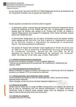

Y además, luego hay que ir a tráfico a cambiar el dato en el permiso de circulación también.
Adjunto la Instrucción 2/2016 DGEMiSi, de fecha 05/04/2016. Dónde especifica que no hace falta certificado de conformidad EN CATALUNYA. Alomejor alguien que esté en esta situación se puede aprovechar y la sale a cuenta hacer el trámite en Catalunya antes que pedir certificados de conformidad.

Imagino que cualquier persona aunque sea de otra comunidad autónoma podría ir allí a hacer éste trámite, ¿no? Aparte de tener que hacer un par de viajes a la ITV, claro...
A mi, en Vizcaya, me bajaron sin problema 50kg al land Cruiser, sin certificado de l casa.
Me lo pesaron con el depósito lleno y yo dentro del coche, suman 75kg por cada plaza restante y el resto es capacidad de maletero. Es de ahí de donde te quitan el peso, siempre que no sea descabellado.
