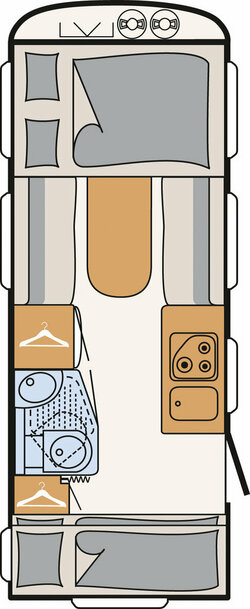

Como te han comentado más arriba, algo tipo Caravelair 426 quizá te valga, con cama matrimonio y dos literas, tara de 955Kg (en papeles, ehem) y MMA de 1100/1200 kg. Lo que no me gusta de las caravanas de Caravelair con literas transversales a la marcha es que son muy estrechas y largas: una es de 77 pero la otra de 60 de ancho (por 210 de largo). En las que las tienen longitudinales (pero no te valen para lo que buscas, por peso) son más equilibradas.
Una Weinsberg CaraCito 470QDK son en teoría 1000 kg de Tara y 1200 de MMA, no lleva gas (algo de peso te quitas), y las literas son más razonables (70 y 75 de ancho).
