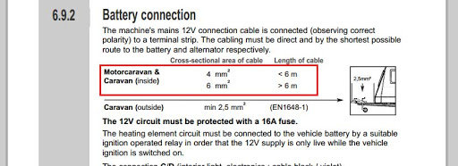

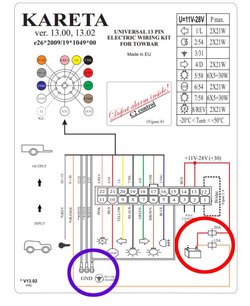

Los cables de al menos 4 mm tienen que ser 4, (según Dometic, de 4 a 6 mm para que enfríe la nevera), para el 9 y 10 positivos directos de batería con su fusible que indica el esquema y para los negativos del 11 y el 13, los positivos tienen que ser directos de batería, tal y como lo pone en ese esqema, si sacan los dos positivos de la centralita, nada más que enciendas la nevera a 12 v, fundirá la centralita...no serias el primero.

En estos esquemas se ve, como bien dice el compañero José Luis, masa y el 30+ de batería van directos.

Buenos días, leyendo todo esto me queda claro cómo tiene que ir el coche, pero me surge una duda, ¿el cableado de la caravana hasta la nevera ha de ser también mínimo de 4 mm?

El kit eléctrico es este :
Como el propio fabricante del kit indica y ya te he indicado, las tomas, las dos, son directas a batería, aunque una debería de ser de 30 A, no de 20A como indica en el plano, con 20A se queda corta, ya que no solo alimentara toda la caravana, si no que tambien alimentara a la propia centralita, y la de 15A, bajo llave para cuando pares el frigo se apague, si es que lo quieres asi .... y reseñar como el fabricante pone que son necesarias las 3 masas, nada de 1 o 2, 3 masas y una de ellas, se divide en dos, para dar tambien negativo a la centralita.
Si quieres que enfríe a 12v si, incluso con 6 mm.
