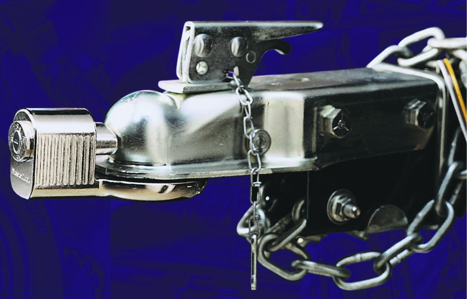

Bueno más Q nada es pq le he comprado un antirrobo y no me entra, y pensaba Q era pq la palanca estaba levantada, ya Q el antirrobo es de esos Q se ponen imitando a la bola del enganche
Yo en el camping la palanca la pongo para abajo para poder ponerle el antirrobo y estar mas tranquilo
Yo también, le pongo la bola para que haga el efecto del enganche y baje la palanca y le pongo el antirrobo. ..
Si no le colocas la bola falsa, no baja la palanca. Mira este video...
Eso si, para colocar la bola hay que hacer fuerza, piensa que cuando enganchas el propio peso de la cv hace que la bola entre...
Tienes que meter la bola en el estabilizar y hacer presion para arriba para que salga el pitorro que tiene de verificacion cuando el pitorro esta verde con la otra mano baja el estabilizador, de esa manera te tiene que bajar, si no hay enganche o algo que lo sustituya no bajara

Vale..........así si................es que el antirrobo original es este......................

El antirrobo que te muestra Volusia es el aparece en el vídeo que he puesto yo, pero el que tu has comprado yo cero que es para cabezal normal, no para estabilizador...

Es lo mejor... De hecho, mirando las fotos que salen en el link que has puesto se ve que efectivamente es para cabezal normal...
El mío no es así y es original,es un pasador que se mete por un lateral en un agujero.en pocas palabras,un bombín que no permite abrir el estabilizador.

La función del Ws Robstop no es sólo impedir que se abra el estabilizador, también protege el tornillo delantero para que no puedan desmontar el estabizador... Supongo que el de Alko hará lo mismo...

El primero es como el mío.
Y se mete igual que el que tiene el alko..por un lateral.
